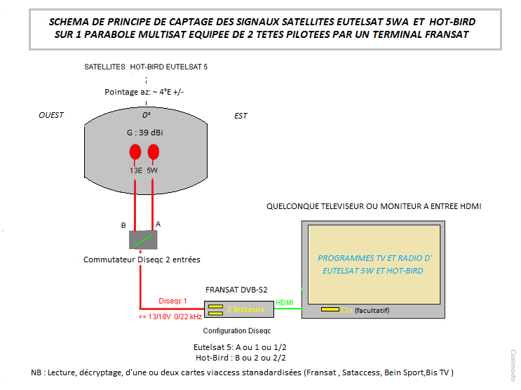

    EUTELSAT 5WA + HOT-BIRD SUR 1 PARABOLE
    @Coplan
    Il existe la parabole dite "multisat" (oblongue plus large que haute) spécial segment 40° d'arc, voire même un peu plus. Par exemple le modèle le plus connu ( sujet déjà traité sur ce forum..) et très largement distribué, est la "Big Bisat" de Visiosat Cahors.
    Schéma multisatellite 5°E + 13°E, principe, branchements, moyens:
    Autrement une traditionnelle elliptique de 85 cm de large est encore acceptable pour 18 ° de différence de longitude, si la réception se situe qu'en France Belgique Suisse, Nord-Ouest de l'Italie et le N/E de l'Espagne, où, notamment, le faisceau d' Hot-Bird est le plus puissant, 53 dBw .
    Pour le Sud-Espagne ou Sud-Portugal 2 paraboles peuvent être, là, en effet nécessaires puisque là, la zone de desserte de Hot-Bird est devenue moins favorable (P.I.R.E 48 dBw) comme l'indique cette carte des diametres mini/maxi:
