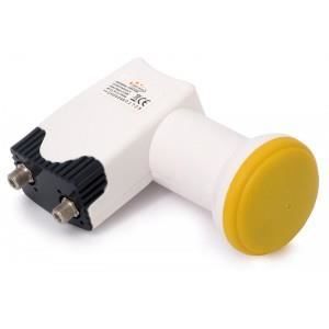

    Merci pour vos répondes.
    Donc, grosso modo, je devrais utilisé ma parabole actuelle :
    J'y met une double tête LNB :
    J'oriente la parabole vers "Hotbird 13°E" et/ou Astra 19°2 E.
    J'utilise un boitier diseqc pour réunir les deux signaux sur le câble d’antenne :
    Je relie le câble au décodeur "Golden Media" ou un terminal "HD TNTSAT" :
    Est ce que cela vous paraît correcte ?
