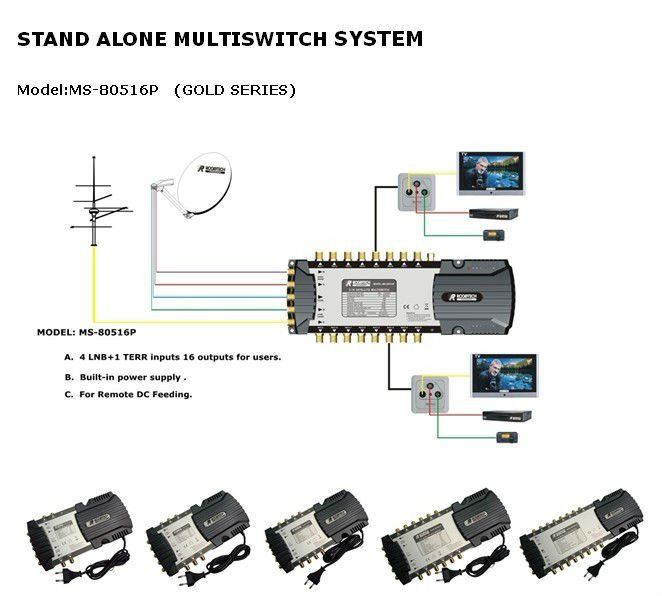

    Pour info voici une installation qui peut alimenter 16 appartements(prises)
    Un produit de chez 2galli:
    http://www.2galli.fr/boutique/fiche_...=lg_fr&num=251
    Un site intéressant avec plein d infos et schemas (desole c est en anglais)
