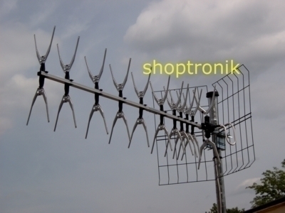

    Pouvez faire ce test et placez votre antenne comme sur la photo: (polarisation verticale)
    Lancez une recherche de chaines et dites nous
    Sur grasse un reemetteur est en polarisation verticale....
    C est a tester , qui tente rien.... (lol)
