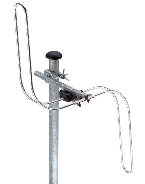

    Et pour finir, je vais ajouter une antenne FM.
    Soit une omnidirectionnelle circulaire (que j'ai vu sur un toit voisin mais je ne connais personne dedans pour me dire si ça marche bien):
    http://www.2galli.fr/boutique/fiche_....cfm?ref=VFM01
    Soit une en forme de S:
    http://www.2galli.fr/boutique/fiche_produit.cfm?ref=FMS
    Une préférence? (ou ça dépend de la région...?)
    Pour moi, l'antenne en "S" est un bon choix, j'en ai souvent installé, cette antenne donne d’excellents résultats en FM, même sans ampli.

    Y a t'il un modèle en S plus performant que celle de chez 2galli.
    J'ai souvent installé celle de WISI: la UA01:
    Elle se ressemble fortement avec celle de 2galli.
    http://www.wisi-france.fr/index.php?page=antenne1

    ...ne pas oublier que l'antenne en S est moyennement directive en H et omni en V.
    Son gain est inférieur au dipole.
    ...elle convient généralement en champ moyen à fort, on peut un peu privilégier les deux directions horizontales.
    ...en champ critique, il vaut mieux prendre une antenne FM à plusieurs éléments et viser ce que l'on désire capter.
