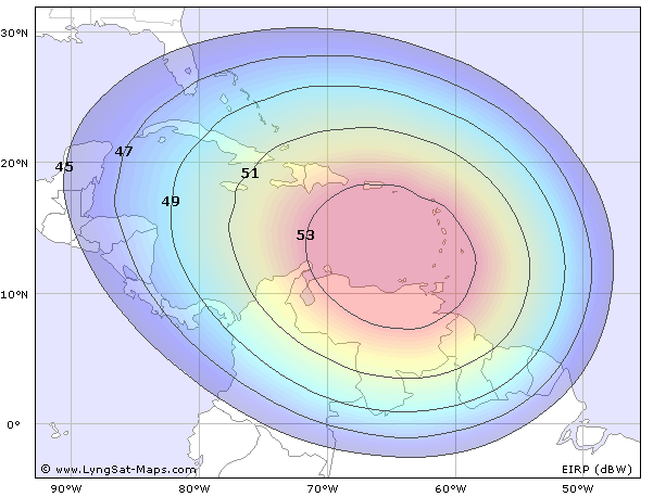

    Voici la zone de couverture de ce satellite:
    Malheureusement , tu es totalement en dehors de la zone de couverture :-(

    merci pour ta reponse. j avais bien vu ce dessin mais la zone de reception limite s arrete a 45 db. si je prend le meme satelitte et que je choisis la bande c, le limite donne 37db.
    je me pose la question suivante, n est il pas possible d etendre par extrapolation le couverture pour le spot2 jusqu a 37db et la limite n atteindrait elle pas recife ?
    les frequences du spot2 (bande Ku) ne peuvent peut etre pas etre etendues jusqu a 37db.. desolé si je suis imprecis dans les termes, je ne suis pas un specialiste...juste quelques connaissances sur les signaux pour reseau informatique

    Sur ce satellite , tu as différents faisceaux.
    Les chaînes françaises sont diffusées uniquement sur le faisceau spot 2.
    Sur le faisceau Bande C , il n'y a aucune chaîne française.
