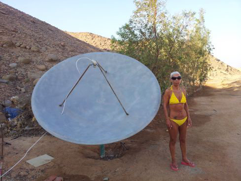

    http://zupimages.net/up/3/1246285689.jpg

    Il me semble que le LNB sur la photo a une source pour parabole offset et non pour une prime focus !!!
    Pourrais tu nous faire une photo du LNB en gros plan?
    Source LNB prime focus:
    Source LNB Ofset:
    Le rendement sera meilleur avec un LNB adapté à la parabole, mais je ne suis pas sur de moi pour la photo, peut-être que le LNB installé a déjà la bonne source.

    Je fais juste un test avec l'image.
    http://zupimages.net/viewer.php?id=3/1246285689.jpg
    août 2013
    25
    Bon. J'ai essayé avec http://imagesia.com/, mais je n'arrive pas à importer les images. Je me suis donc tourné vers une autre solution. Moins élégante.
