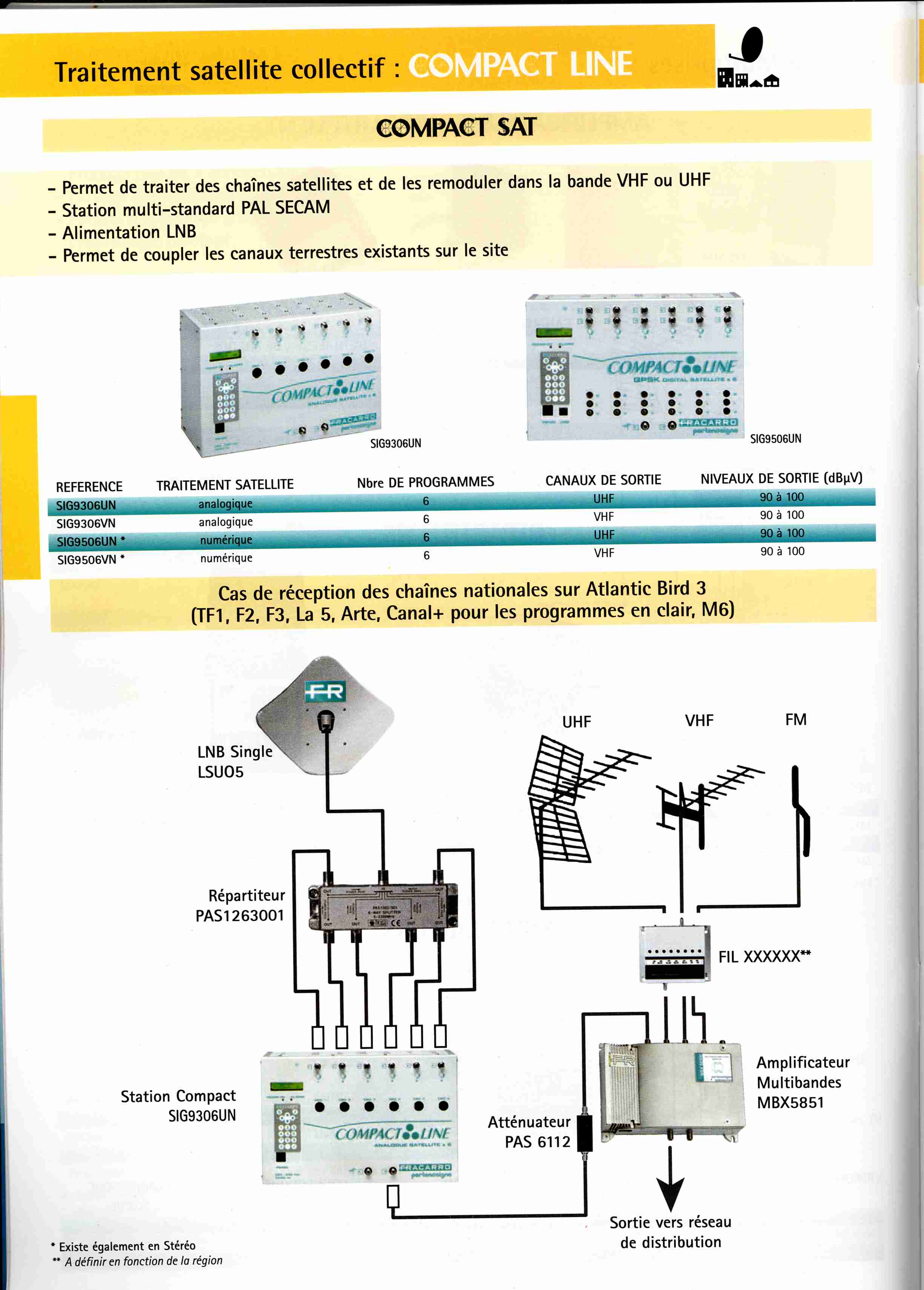

    Salut a toi
    Pour ça il te faudrait ce genre de chose
    DVS2-COFDM (VHF ou UHF)
    Transmodule un transpondeur DVBS2/DVBS en COFDM .Le canal de sortie peut -étre en VHF ou en UHF
    regarde cette doc que j'ai pu trouver
    http://www.homecinema-fr.com/forum/r...es/image/40491

    C'est exactement sa qu'il me faut ! Merci beaucoup !
    Mais le boitier et limiter a 6 programme max puis-je en brancher plusieurs pour pouvoir décoder plus que 6 programme ?
    J'ai trouver une solution Promax : http://vm107.jn-hebergement.com/_fic.../fichier_8.pdf
    Connaissez-vous ? qu'en pensez vous ?

    Oui je la connaissais
    C'est une bonne solution c'est vrai mais peut être onéreuse
