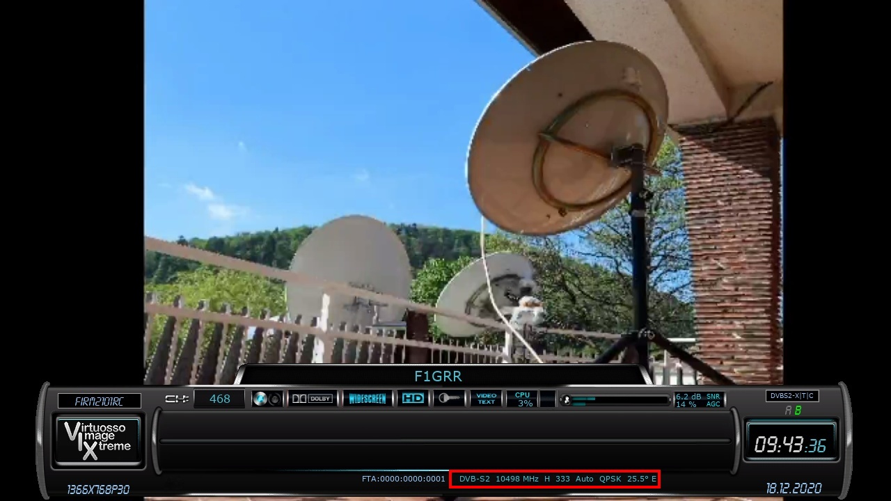

Ce n'est pas une vilaine mire mais une annonce qui tourne en boucle de eshail sat tout comme le sont les annonces en boucles de SES ultra hd sur astra 1 ou les annonces en boucles sur hotbird!
Il n'y a rien d'étonnant avec ces fréquences basses
Ce satellite cela a dédié cette plage de fréquences pour les radios amateurs entre 10490 et 10500.
Donc cette annonce en boucle est là pour faciliter la visée de la liaison montante ( entre autre)
Un certain nombre de LNB grand publique peuvent descendre jusqu'a ces valeurs , ce qu'il faut
pour voir ces liaisons ce sont ou bien des programmes PC de réception satellite ou certains recepteurs
( enigma2 ) où on peut modifier les caractéristques de receptions, ou comme dans l'exemple expliqué plus
haut quelques rares recepteurs pas vraiment filtrés.
Par contre pour les liaisons radio amateur il faut que ces recepteurs ou programmes soient capable de lire
des émissions avec des SR trés bas ( en dessous de 1000 )
Quand on a tout cela à disposition , c'est interressant de voir ces émissions de toutes les parties du monde ,
même de France ( ariège village de Génat )
https://i.postimg.cc/tR24KSk6/26-0-E-10498-H-3311.jpg
https://i.postimg.cc/SKFS6wSB/26-0-E-10499-H-1945.jpg
https://i.postimg.cc/9MXj12vn/f1grr-333-b.jpg
Merci 96215sg. Très intéressant.
Tous les derniers posts ne concernent en rien la réception du nouveau Badr8 !
Ce qu'explique très bien 96215sg est un usage, différent de la réception TV commerciale, qui existe déjà depuis un certain temps..
il y a seulement 2 tp commerciaux qui ont fait la bascule; bref, rien qui peut confirmer une réception totale des tps avec des antennes trop petites et ce, même en utilisant des LNB PLL, ils ne feront pas la différence lorsque la météo sera médiocre.
Hello Valentin.
Ca, c'est le monde des chasseurs de feeds, et des radio-amateurs.
Pour l'émission/réception, les radio amateurs utilisent des matériels particuliers, notamment des LNB PLL qui ne "glissent" pas trop et qu'ils bricolent eux-mêmes.
Pour ce genre de passion, le sat référence c'est OSCAR100 . TRANSPONDEUR QO 100 .
L'ami 96215sg est un " sportif du sat " de très bon niveau. :-)
Fais attention, il peut te donner le virus !
Effectivement Bruno, on est dans les bandes radios amateurs, il y a risque de perturbation dans la réception si TNT et satellite sont couplés.
Tels les feeds ou radios à très faible SR, cela peut être un challenge de capter les transmissions expérimentales radios amateurs, mais c'est un tout autre domaine que la réception TV commerciale.
Il faut du matériel adapté ou modifié (parabole, lnb, récepteur, émetteur) réglé aux petits oignons pour ne pas être déçu de ne recevoir qu'en partie ces transmissions.
Merci 96215sg car c'est toujours autant passionnant de recevoir de telles images, et encore plus de réussir à les transmettre.
J'ai moi même jadis pratiqué la réception SSTV (hors satellite) avec des images reçues du monde entier.
