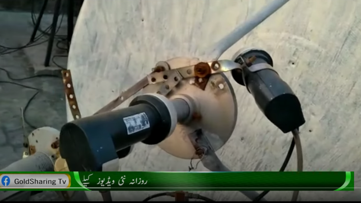

https://ibb.co/rxYMrc7
ci dessus, chistera, un exemple de combinaison bande C et KU
:D sauf que ce n'est pas ma parabole!
chez meccano il vende leur matériel déja tout rouiller hihihihi
