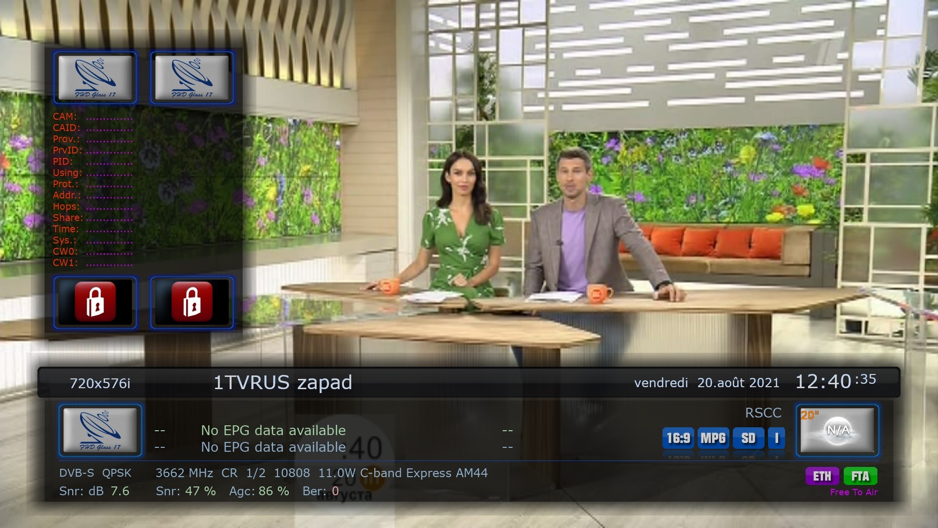

voila enfin batailler 3 jour pour y arriver enfin il y a une enorme différence entre parabole classic et bande c rien que elevation ca joue de 39 sur ma région pays basque en elevation et en bande c on tourne sur le double entre 65 et 70 ces enorme mais ca y et maintenant plus cas installer les sat sur vu+ , a propos le vu+ prend la bande c ces impect mercis a tous pour vos aide qui mon vraiment bien aider sans vous je serais encore entrain de chercher ces sat la un grand mercis a toute l'équipe telesatellite et aussi a bruno ces un gas génial et en plus il prend le temps de vous faire comprendre les chosse ces un gas bien et 2galli et aussi un bon magasin , je leur ferais de la pub si un jour on me demande si ou ca a tous un grand MERCIS
PS 1ER IMAGE DU SAT ORT1 RUSSE SUR LE 11wouest

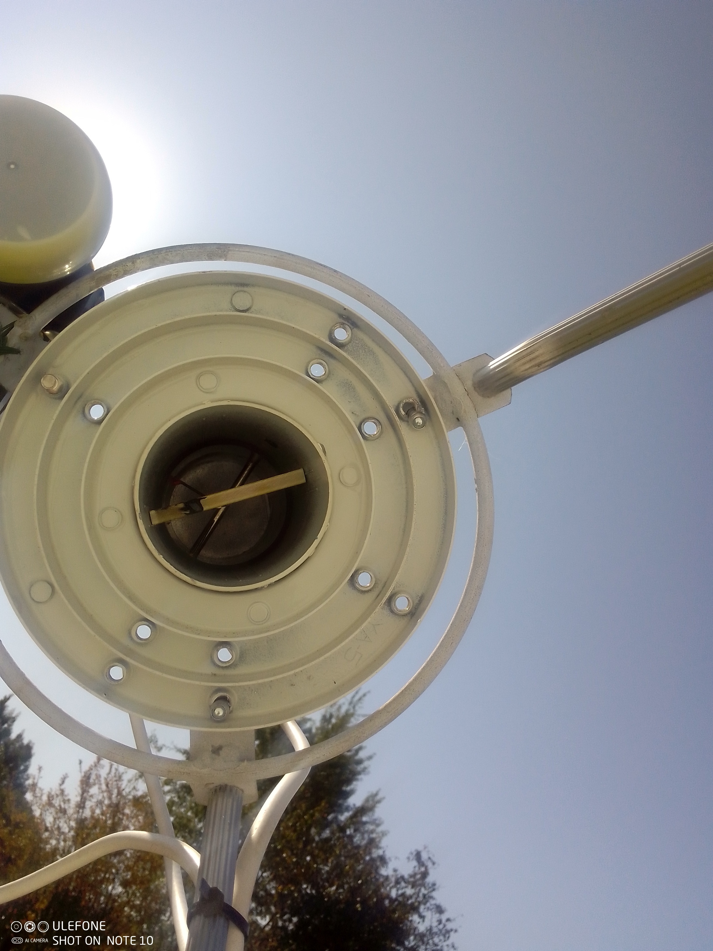

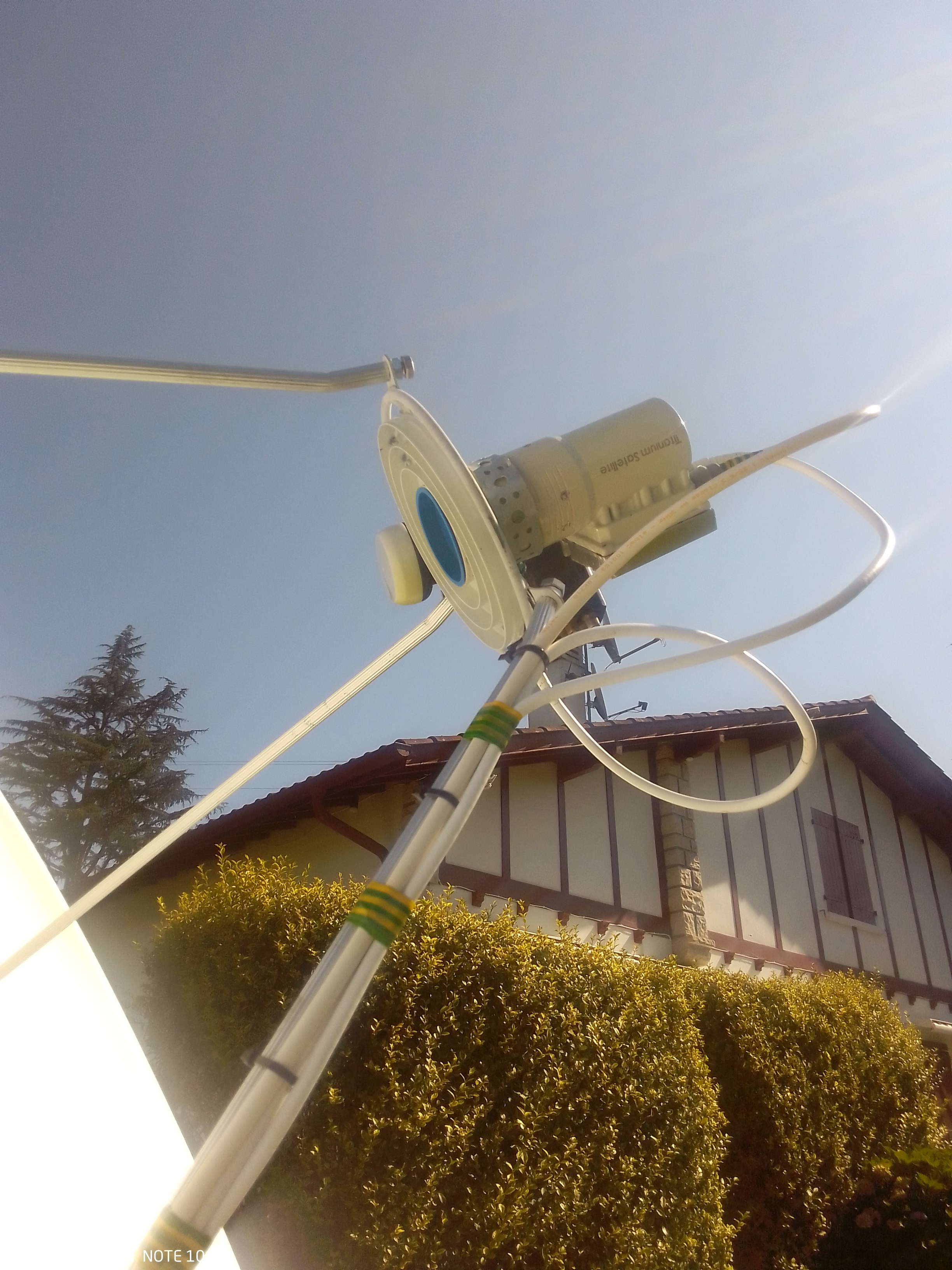

Je me disais en regardant tes photos que le LNB était à l''envers mais le temps que je réponde, ça fonctionne .
Donc tu as fais ce qu'il fallait.
Tu vas t'ouvrir des milliers de chaînes, là :-)
Plus la taille est grande , plus le pointage est délicat .
C'est aussi vrai en Ku : quand on pointe Nilesat avec une 180, mieux vaut s'appuyer sur E5W avant, et après on décale comme j'ai expliqué pour déterminer le plein Sud. Sinon on passe dix fois juste à coté de 7° et on ne voit rien : il faut être dessus !
Amitiés,

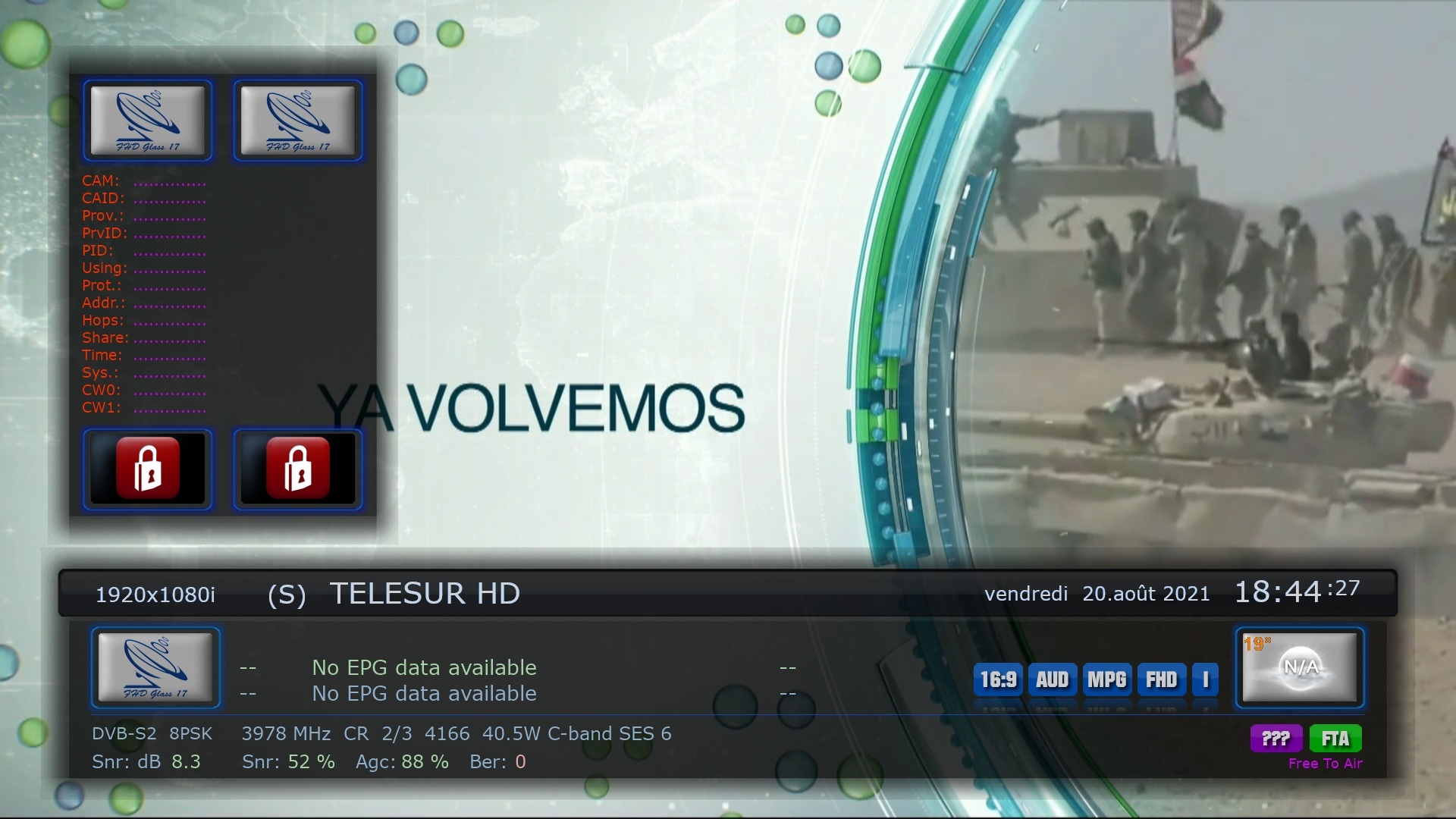

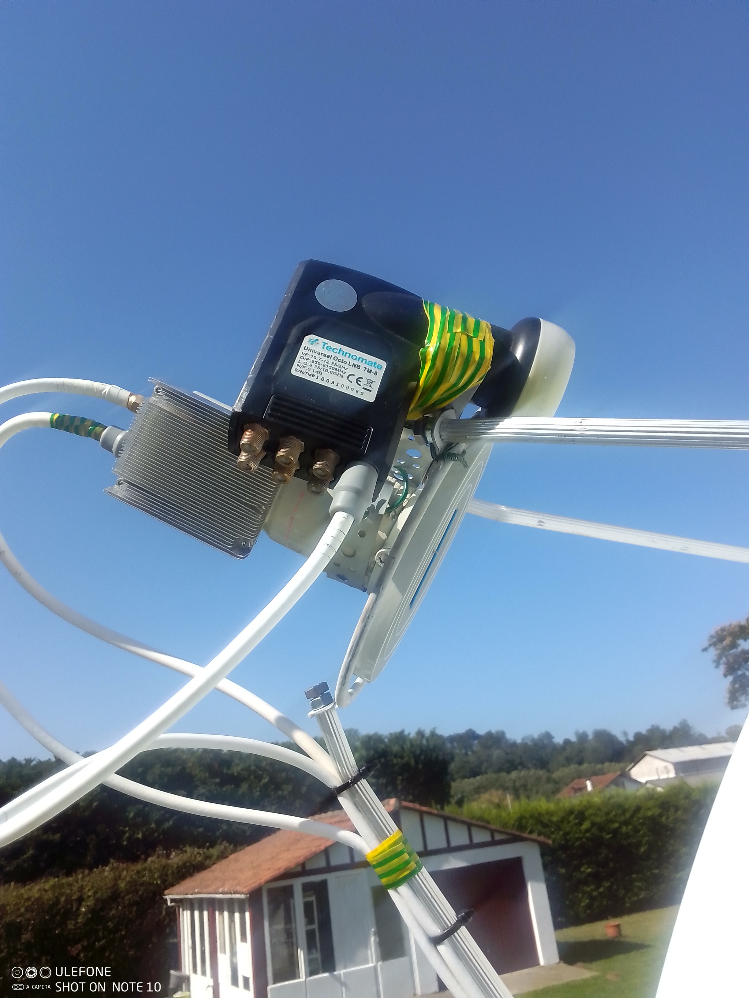

oui pour l"instant rien que 3 sat en bande c dur les autres a trouver
si quelqun a une photo pour le lnb voir la possition qu"il faut metre et la profondeur de memes mercis
encore un sat de +
le 22.0woeust et sur l'est arrabsat le 27.5 wouest et aussi ok chaine rtp portugal
ces le coter ouest qui et le plus sympas pour les chaine latino
https://zupimages.net/up/21/33/lrz6.jpg
LE 40.05 WOUEST
