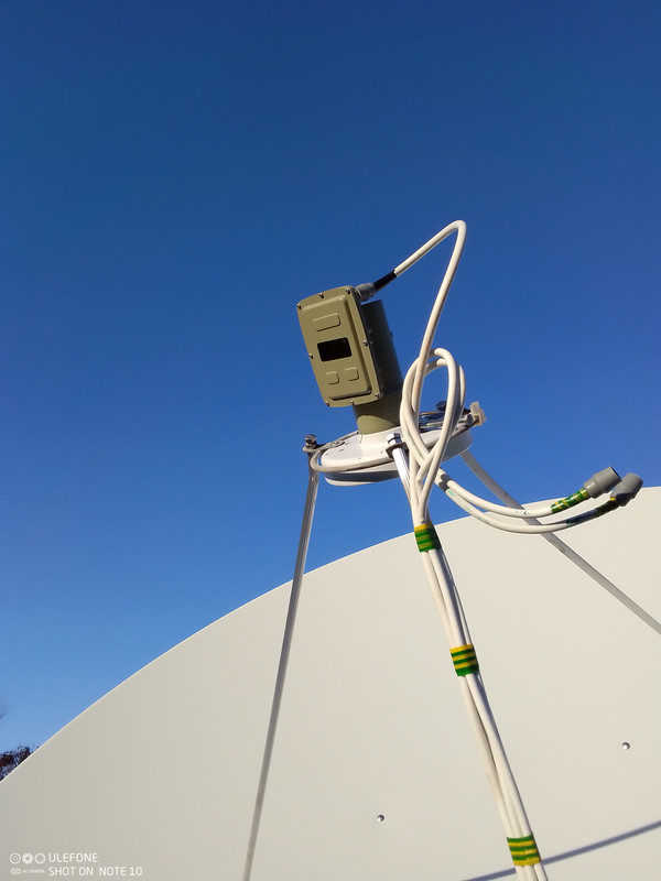

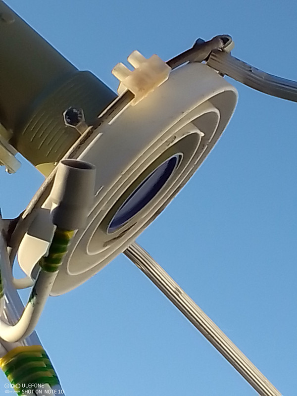

quelqu'un n'aurais pas une photo de l'installation du diélectrique et de la position du lnb bande c sur la france je ne trouve pas sur le net aucune photo ou mêmes une vidéo
voici une photo
ceci est utile pour recevoir en L et R ( circulaire) la plupart des satellites par chez nous
mais il n'y en a pas besoin pour les satellites qui émettent en V et H par exemple pour Paksat1 38°Est
https://zupimages.net/up/22/14/5sf2.jpg
