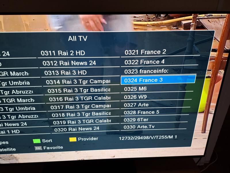

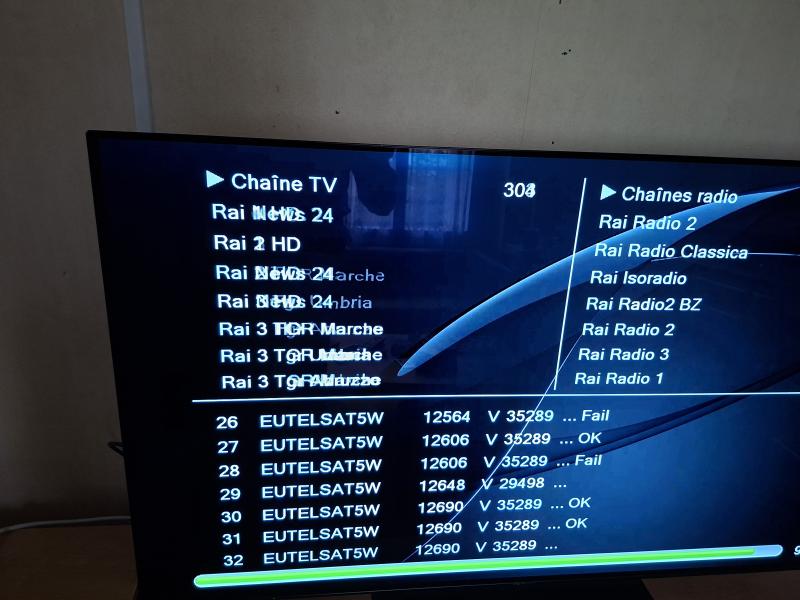

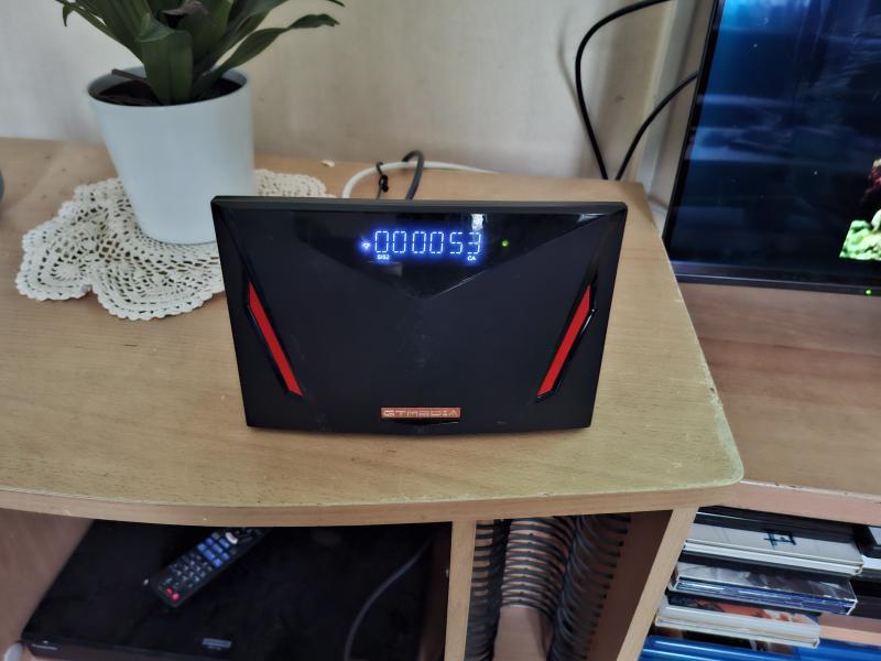

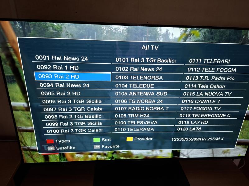

 J'ai ressorti mon décodeur qui prend en charge les multistreams et les chaines italiennes du 5 Ouest.
 Résultat des courses:
 1- je confirme les chaines françaises du multistreams, je les reçois mais çà freeze.
 2- les chaines italiennes, je les reçois à un bon niveau.
 3-Mon décodeur décode la carte fransat.
 https://i.goopics.net/800/gdrpfn.jpg
 https://i.goopics.net/800/0gkcw1.jpg
 https://i.goopics.net/800/2jbjji.jpg
 https://i.goopics.net/800/9oh52a.jpg
 Quels sont la marque et le modèle de ce décodeur ?
		Normal de bien recevoir les chaînes italiennes en multistream avec une petite parabole, elles ont un FEC de 3/5 alors que les chaînes françaises ont un FEC de 8/9, elles sont donc beaucoup moins robustes.
 Quant à la réception de Fransat avec un récepteur non Fransat, il y a un risque de griller la carte d'après Fransat (c'est ce qui est indiqué dans le courrier accompagnant la carte Fransat que je viens de commander).
