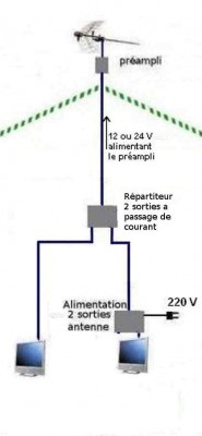

c'est un boitier sur la mat. Il faudrait que je retrouve la facture. Mais tu as surement raison sa doit être un préampli où les 2 câbles d'antennes sont branchés! Il m'avait mis un ampli au niveau de la prise TV du bas mais je l'avais enlevé car l'image arrêté pas de saccadée!
J'ai des amplificateur interieur (que je n'ai pas mis) de ce type la => http://www.bricodepot.fr/auxerre/amp...de-/prod38118/
Si je les met à chaque prise antenne sa fonctionnera mieux ?
